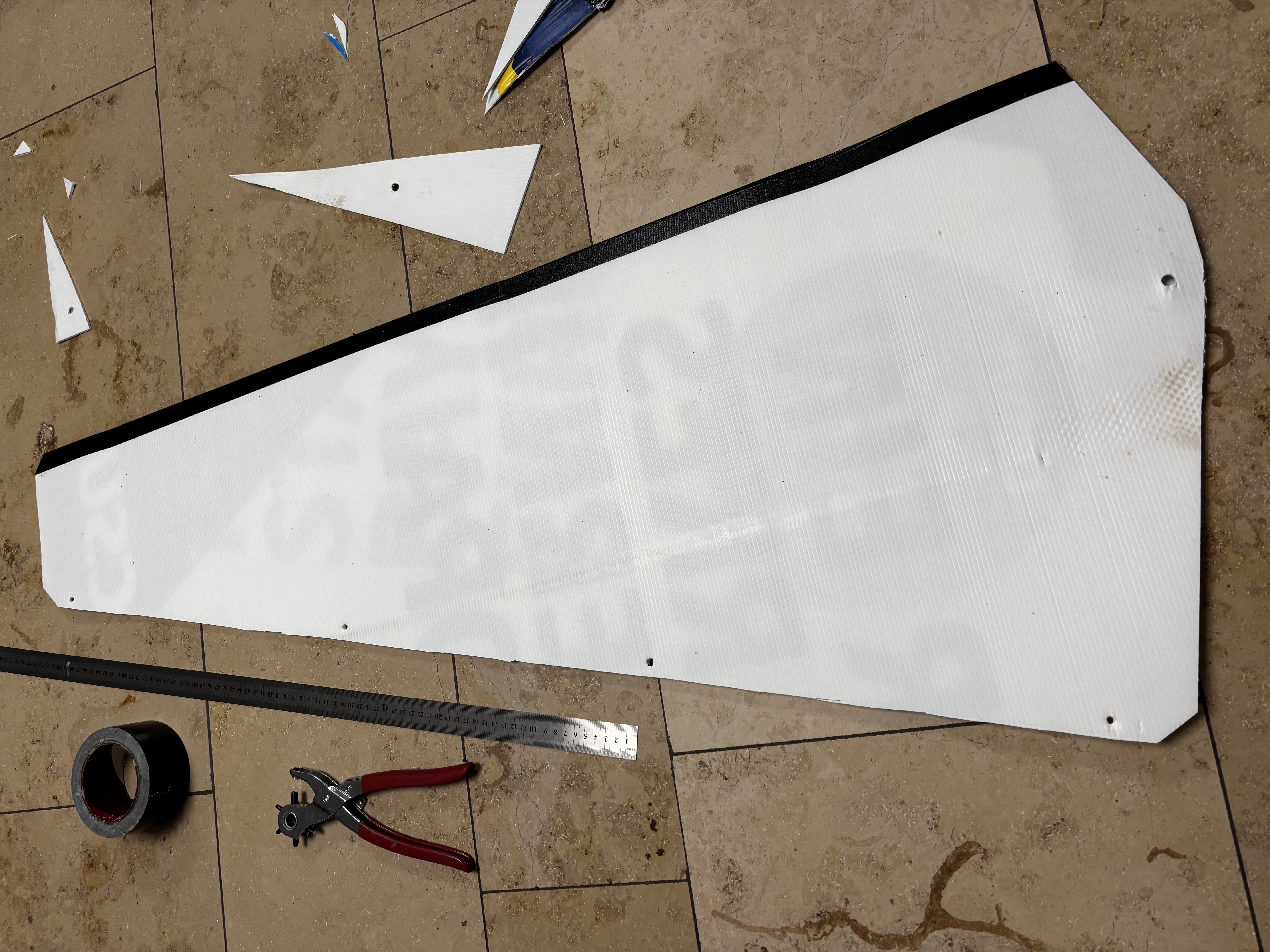

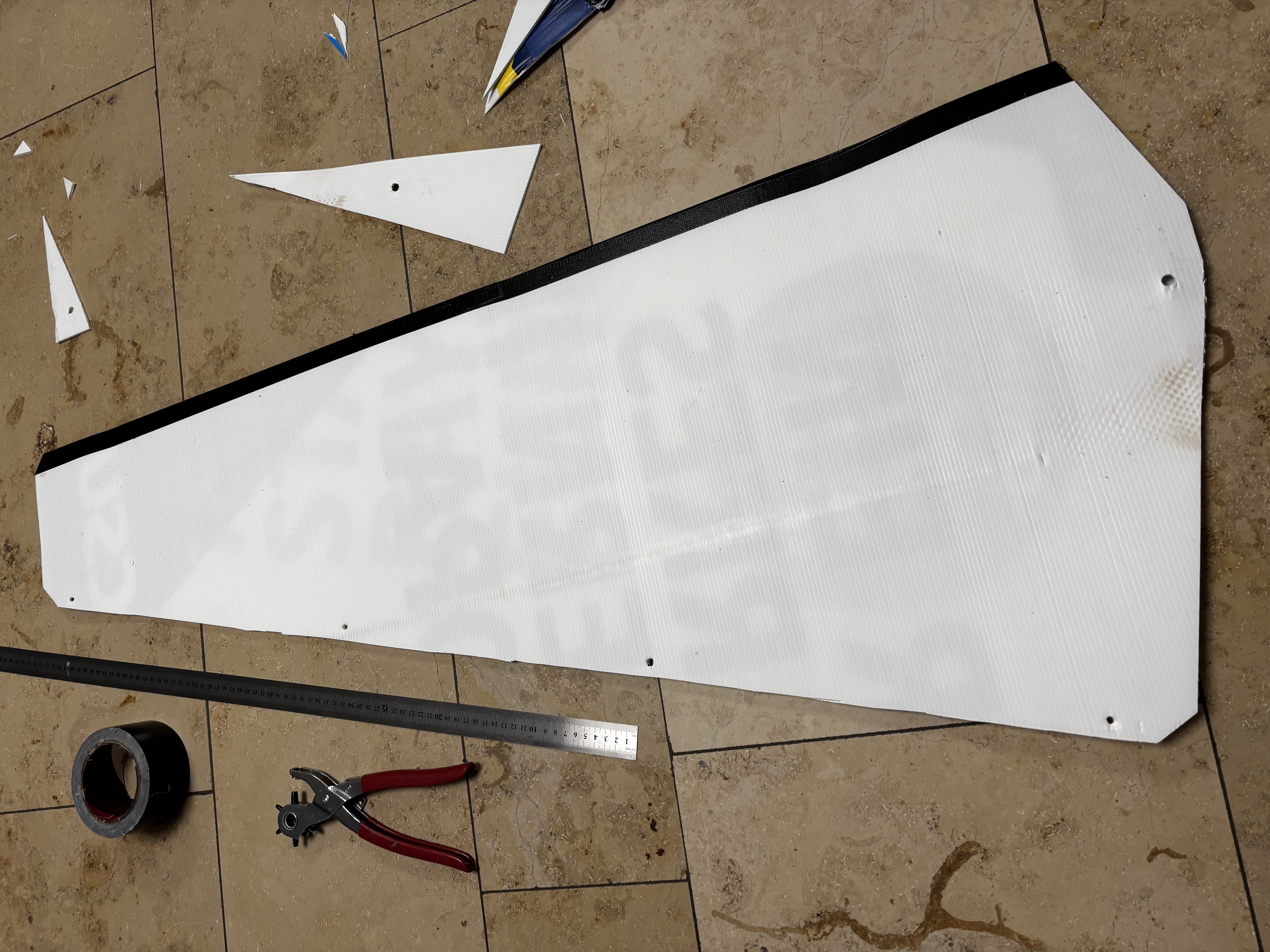

Schritt 1: Erstelle die Tasche aus einem Wahlplakat deines Lieblings-Comedians. Schneide es in zwei Teile und klebe sie an einer Seite zusammen.
Basis Rig Tasche
Basis Rig Tasche

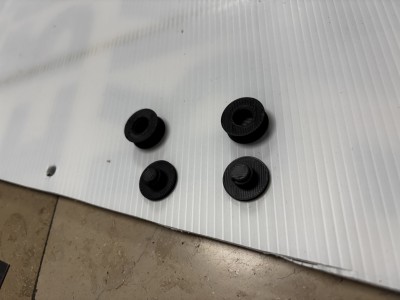

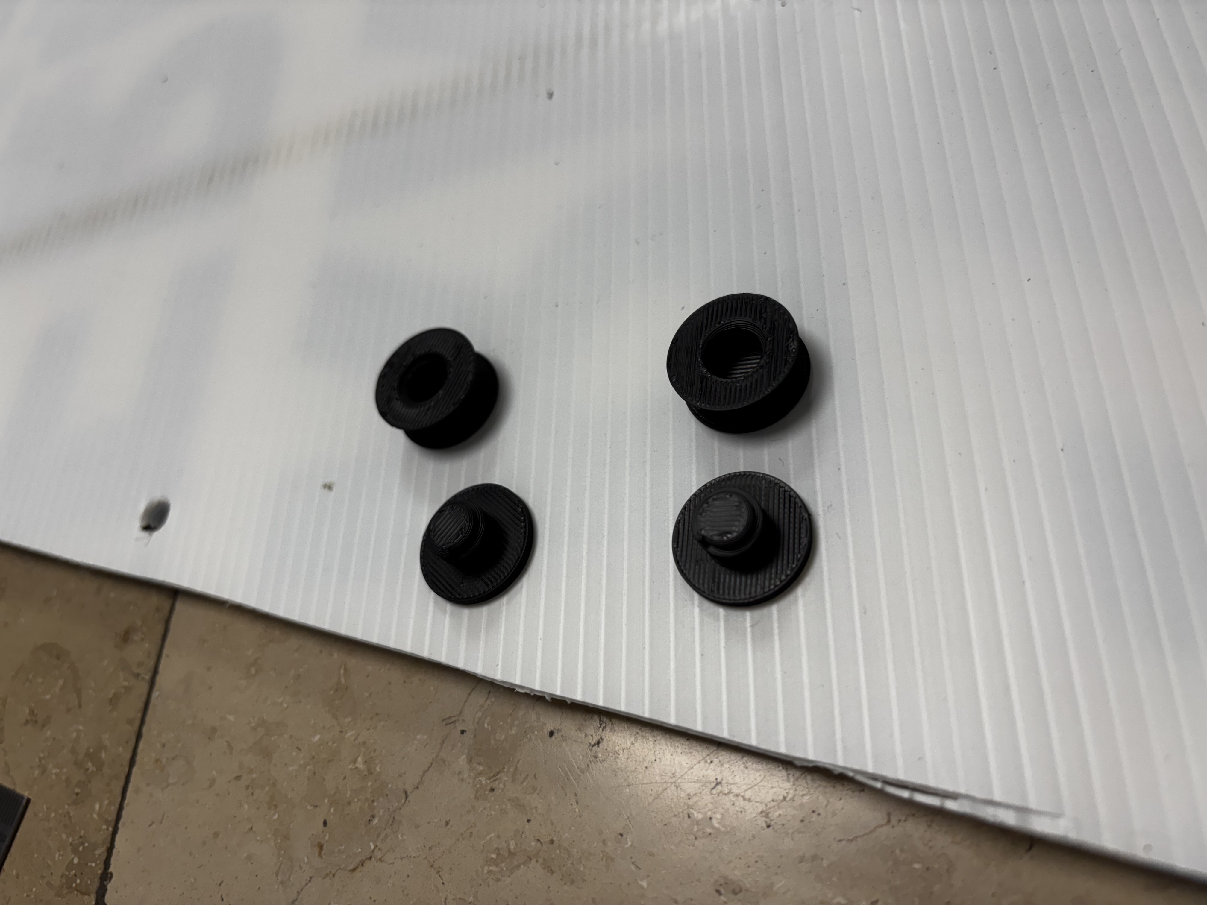

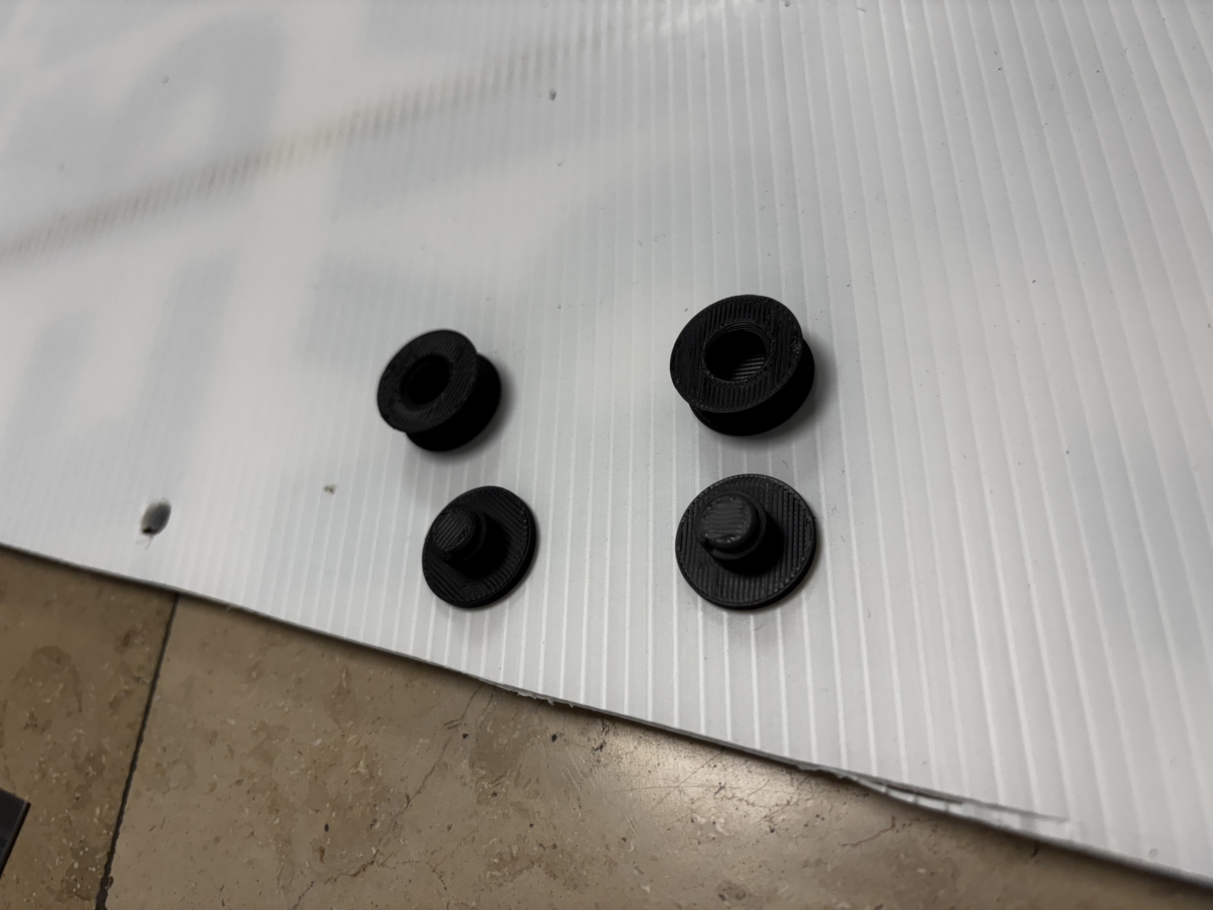

Schritt 2: Drucke die Buttons mit normalen Einstellungen und ohne Support.
Buttons
Buttons

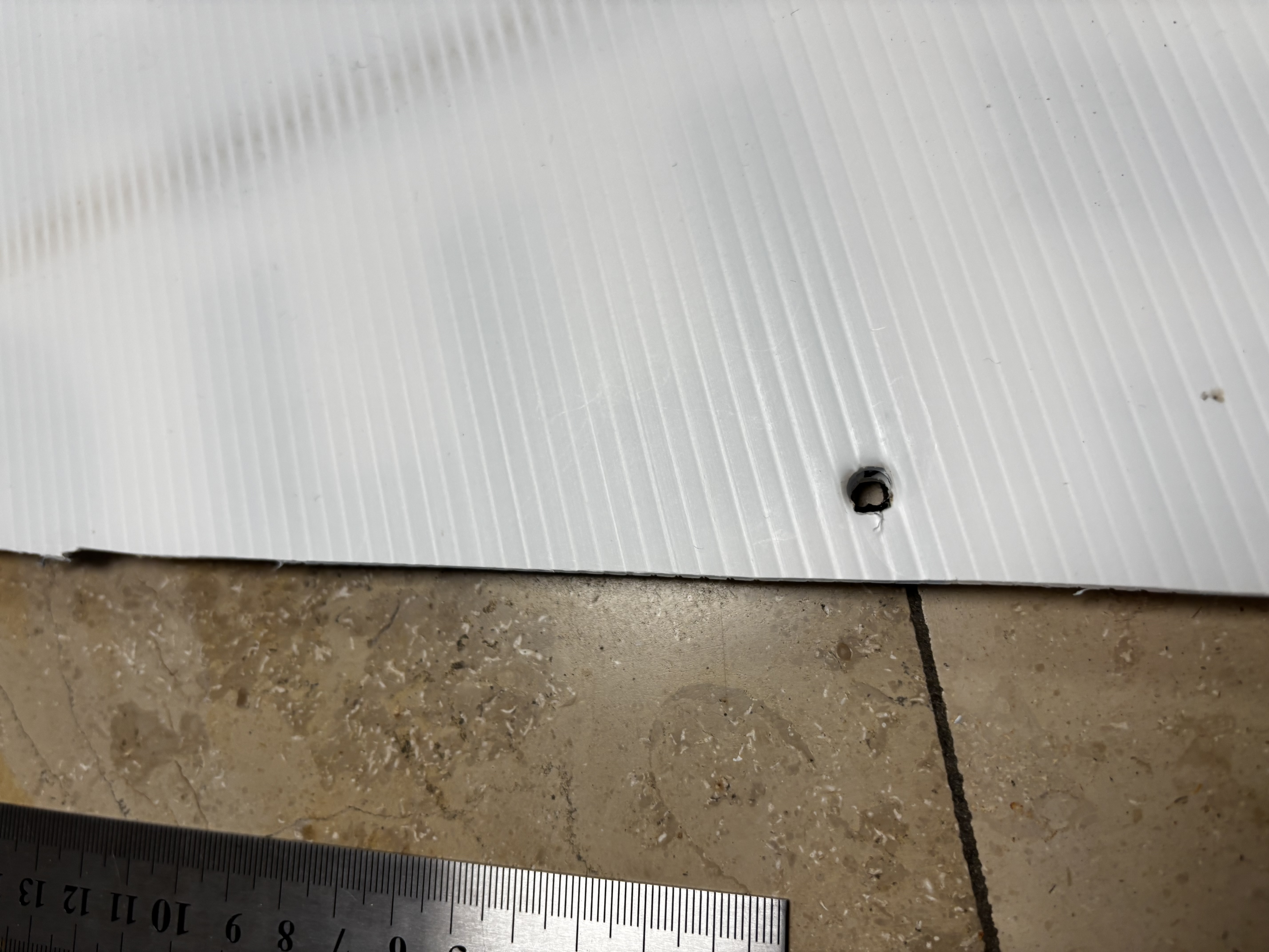

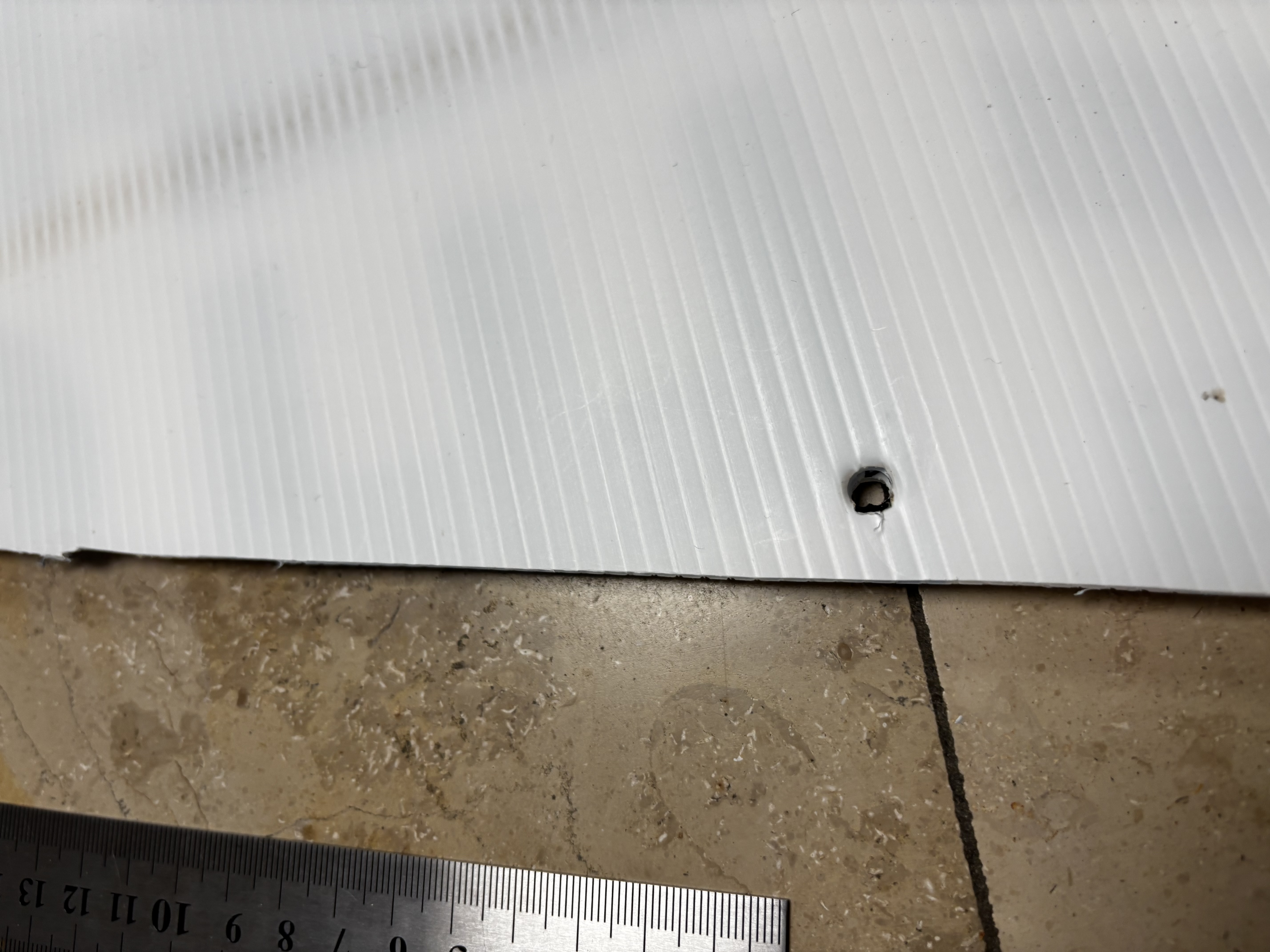

Schritt 3: Stanze 4 Löcher an der offenen Kante durch beide Platten.
Locher
Locher

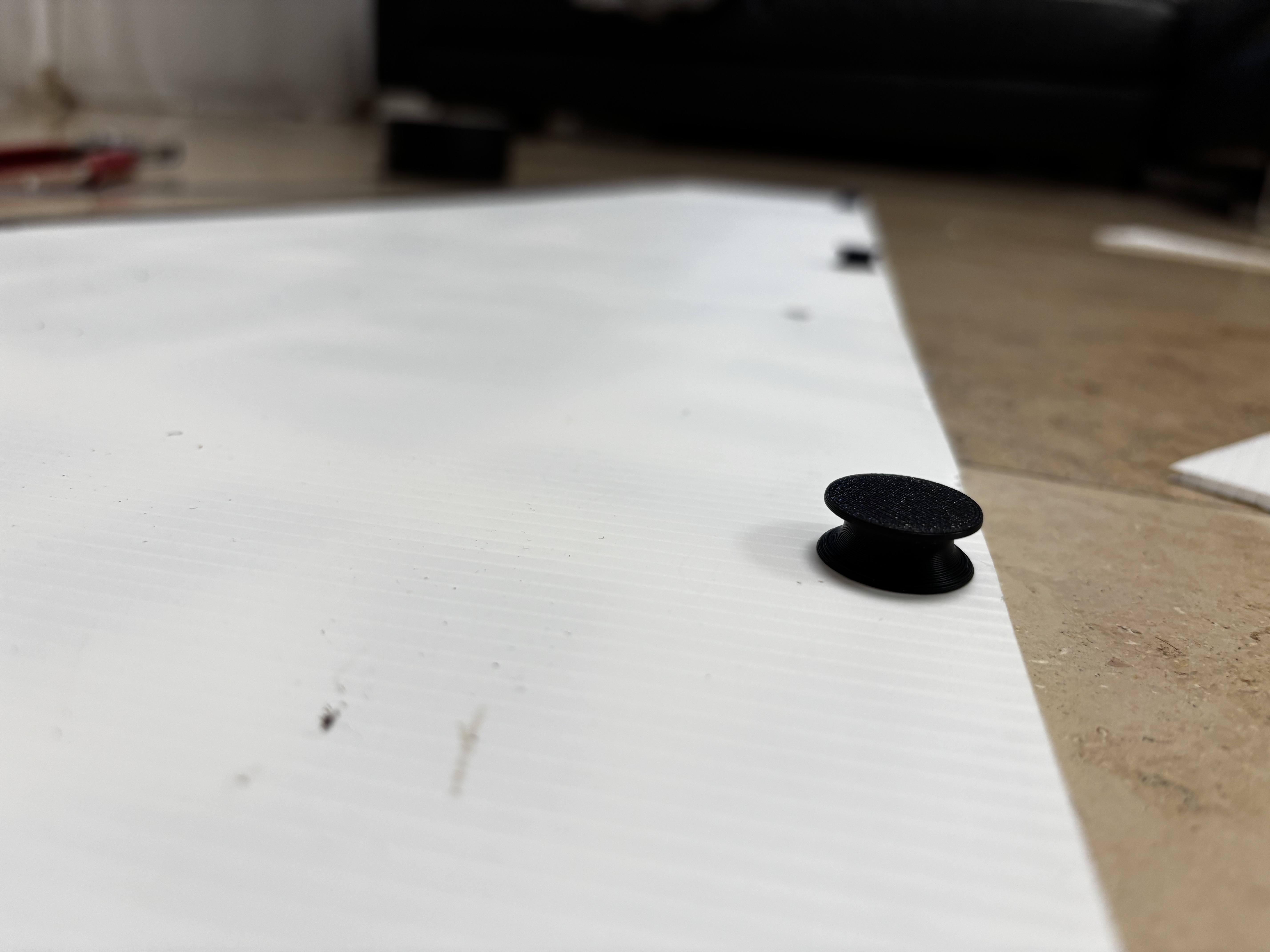

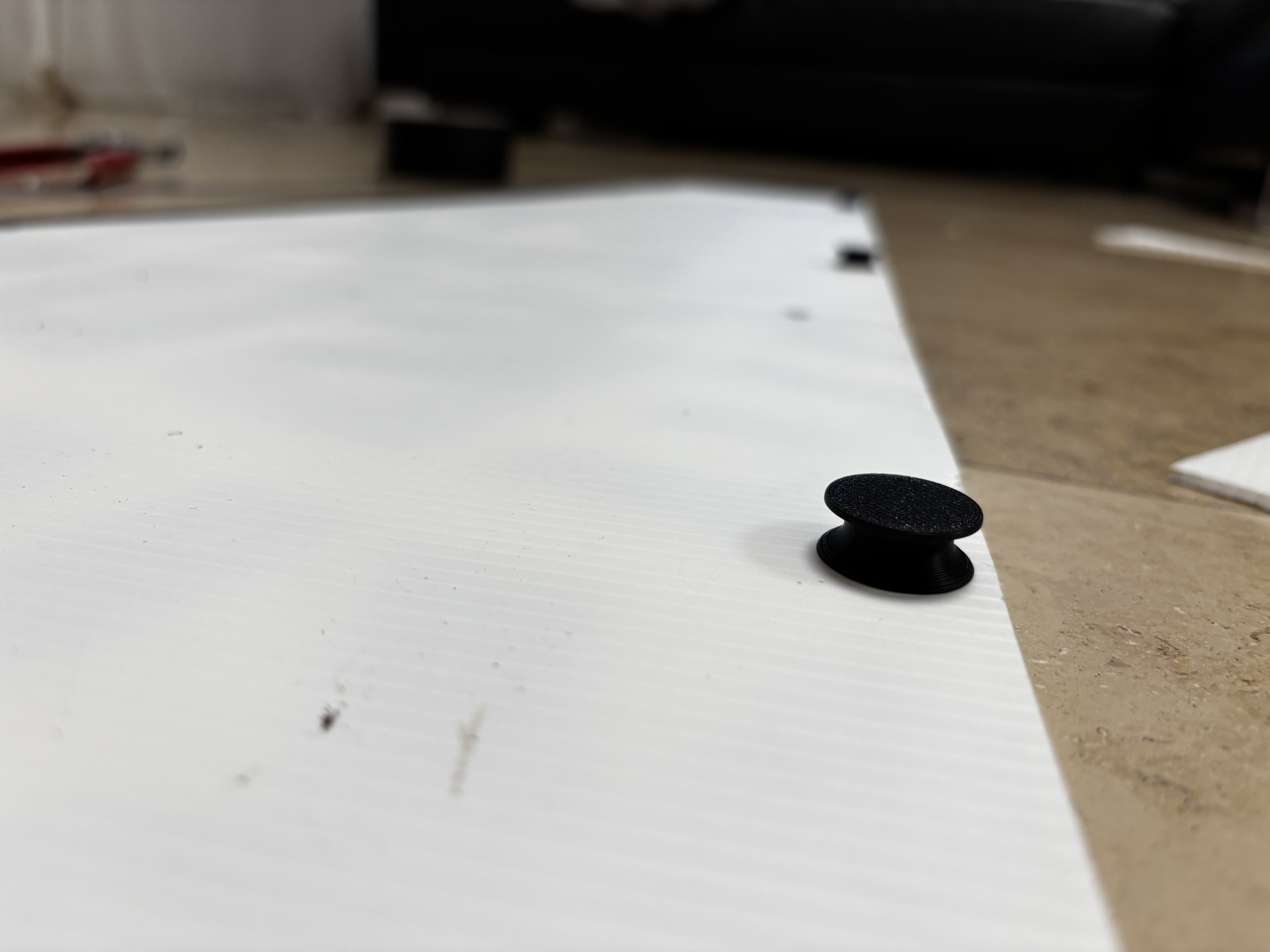

Schritt 4: Schraube die 3D-gedruckten Buttons fest.
Buttons geschraubt
Buttons geschraubt

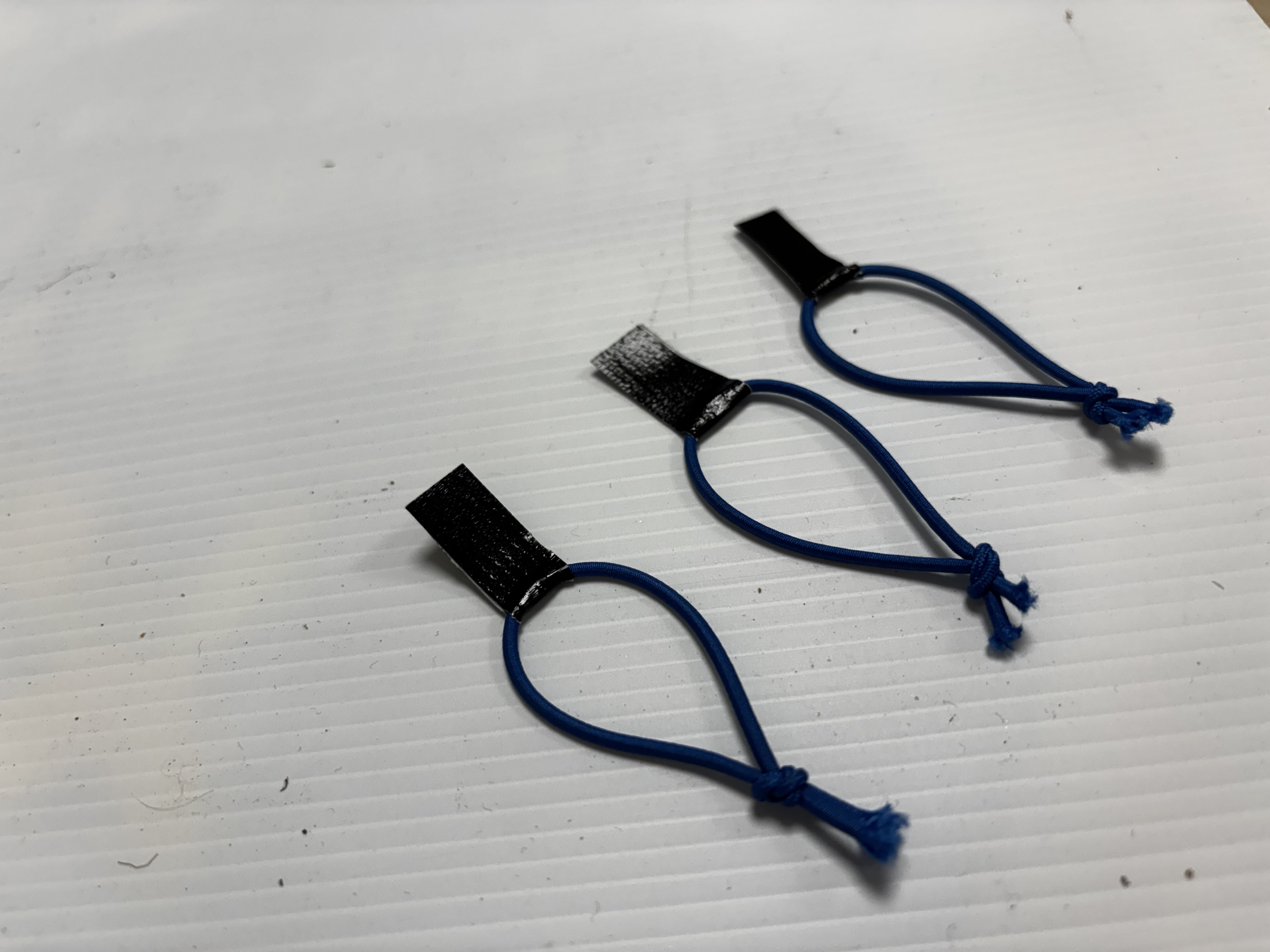

Schritt 5: Erstelle Bungee-Schlaufen mit einem Tape-Tab, um das Öffnen zu erleichtern.
Bungee
Bungee

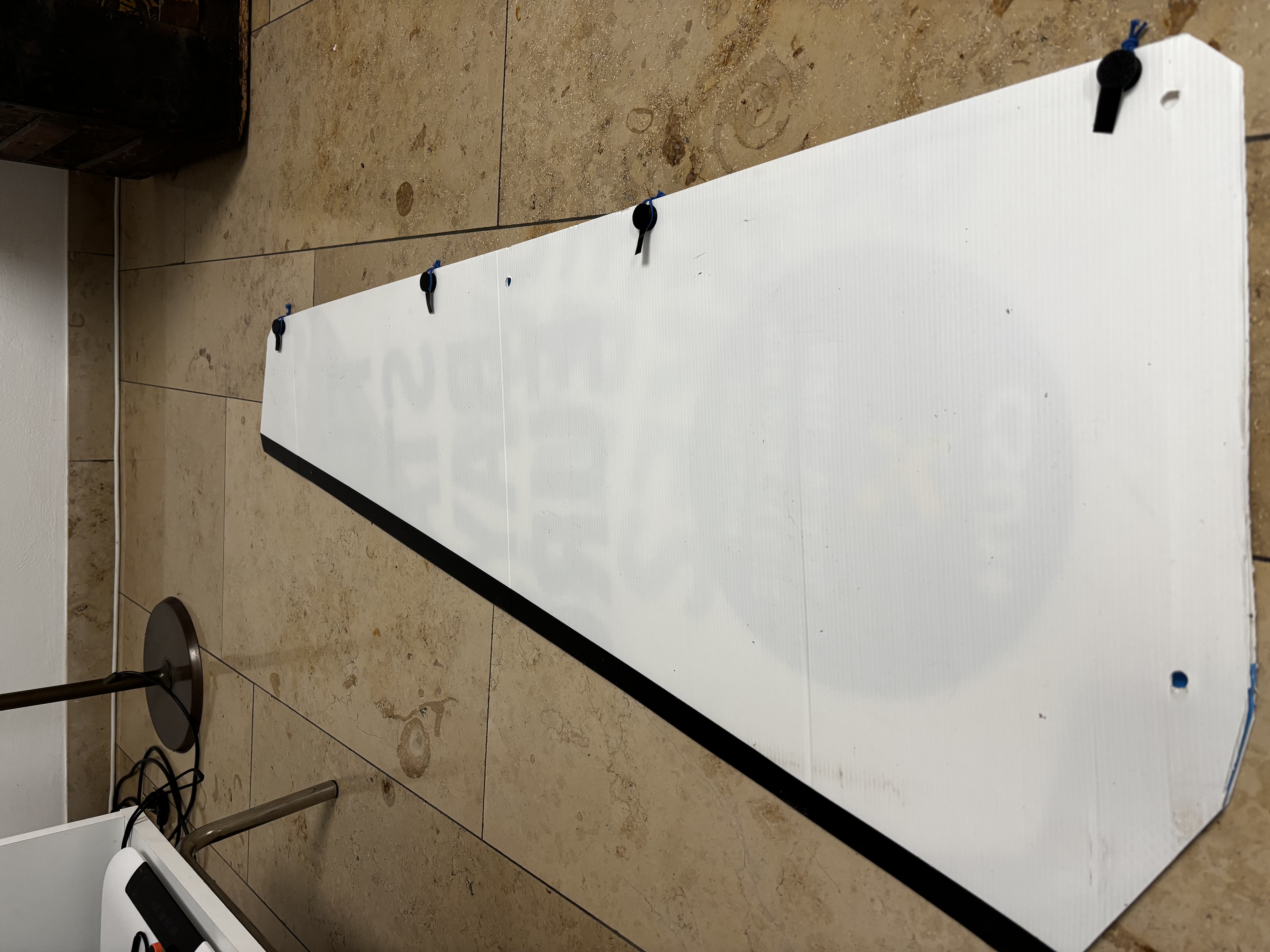

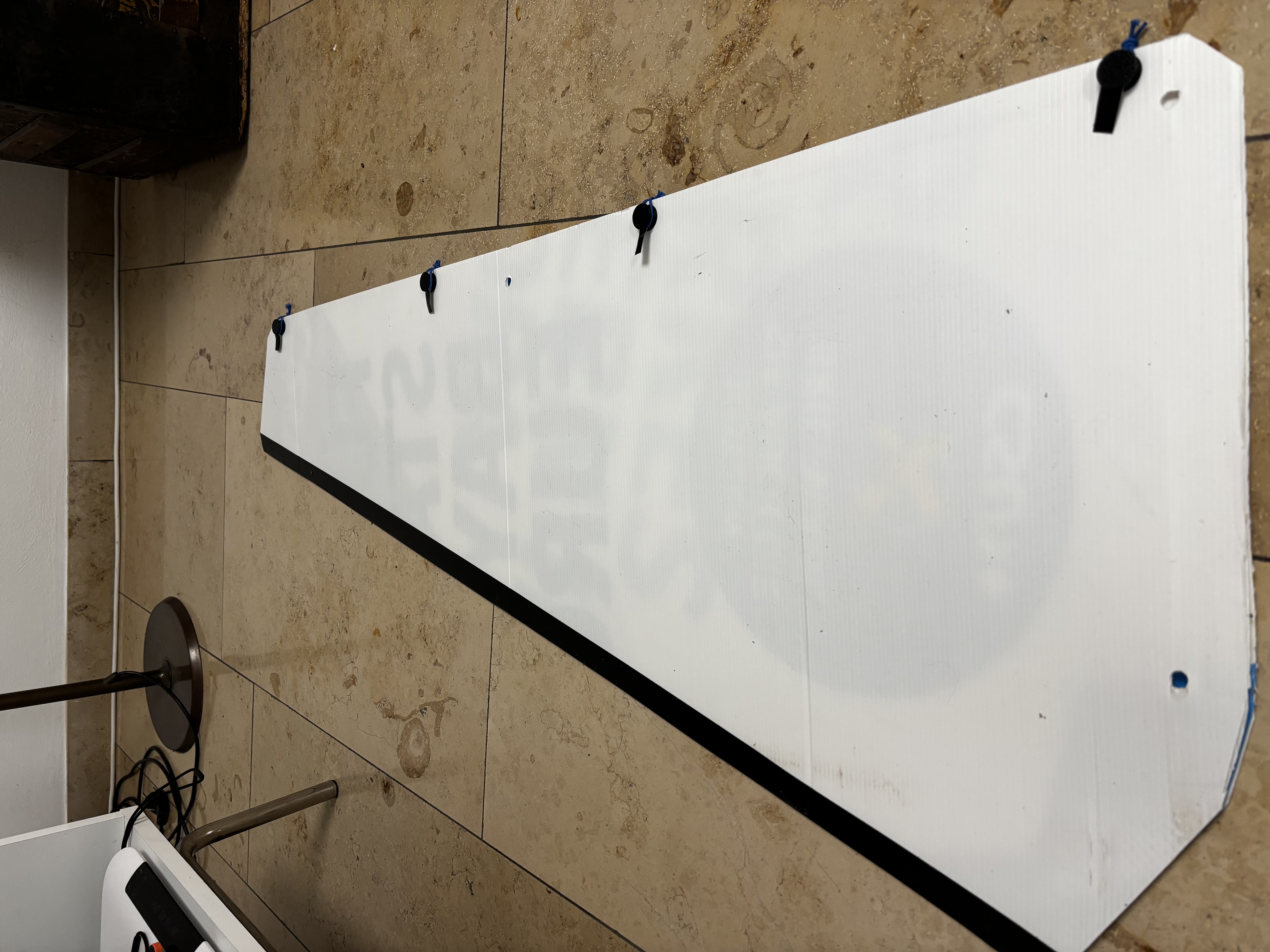

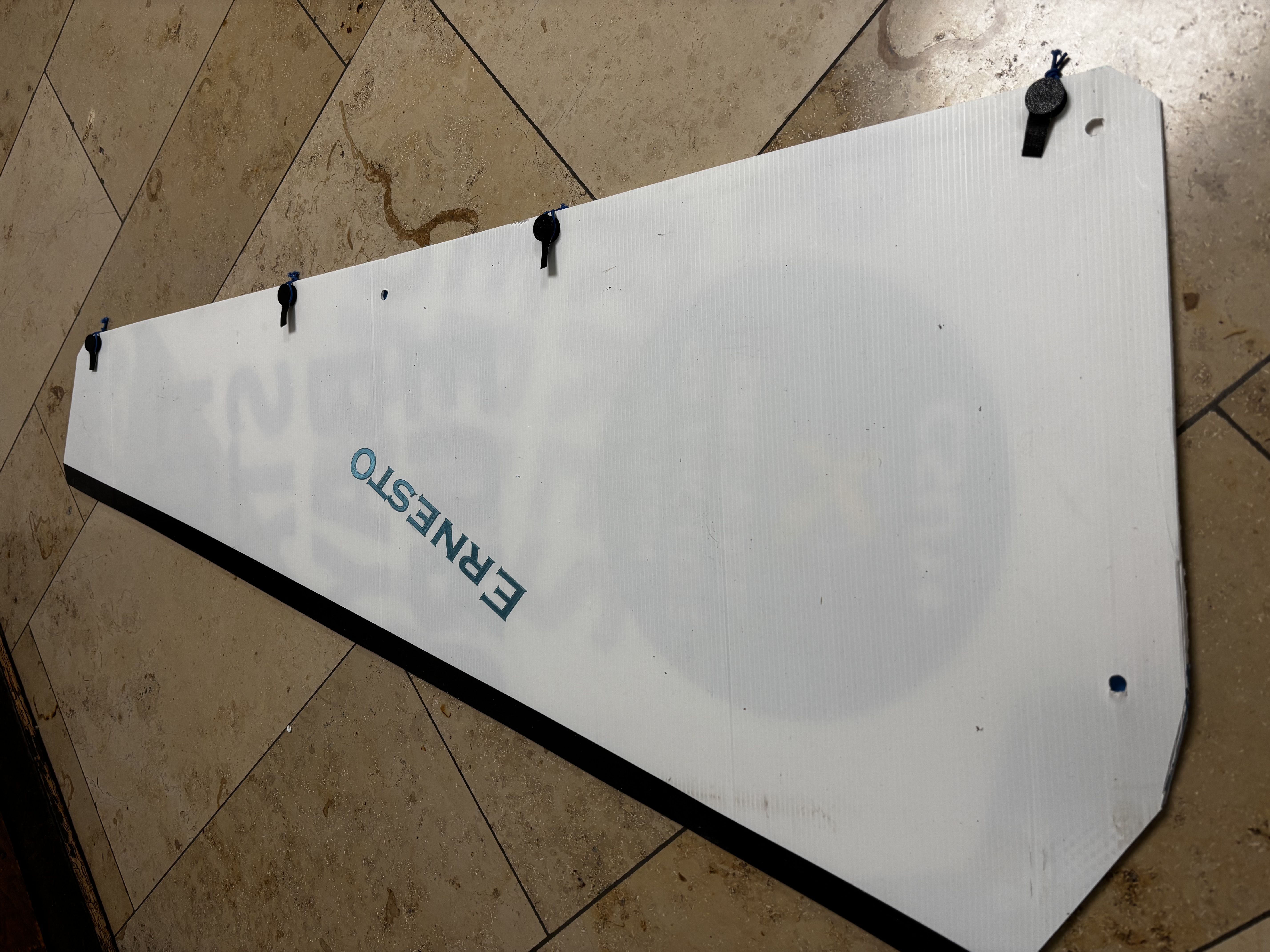

Schritt 6: Installiere die Bungees – fertig.
Final
Final

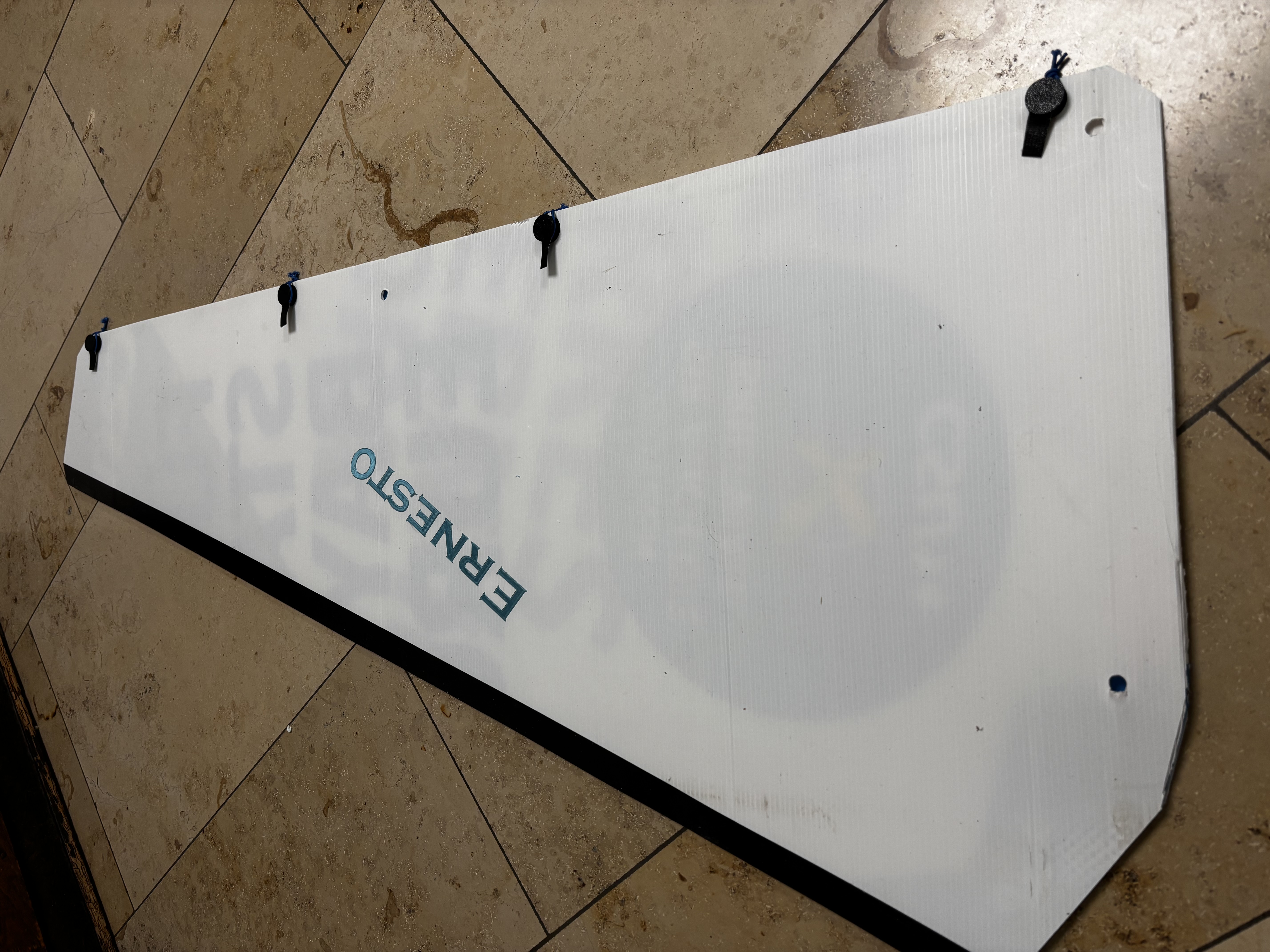

Schritt 7 (Optional): Bringe PLA Silk Buchstaben (2 Layer hoch) an, damit es in der Sonne glitzert
Mit Buchstaben
Mit Buchstaben

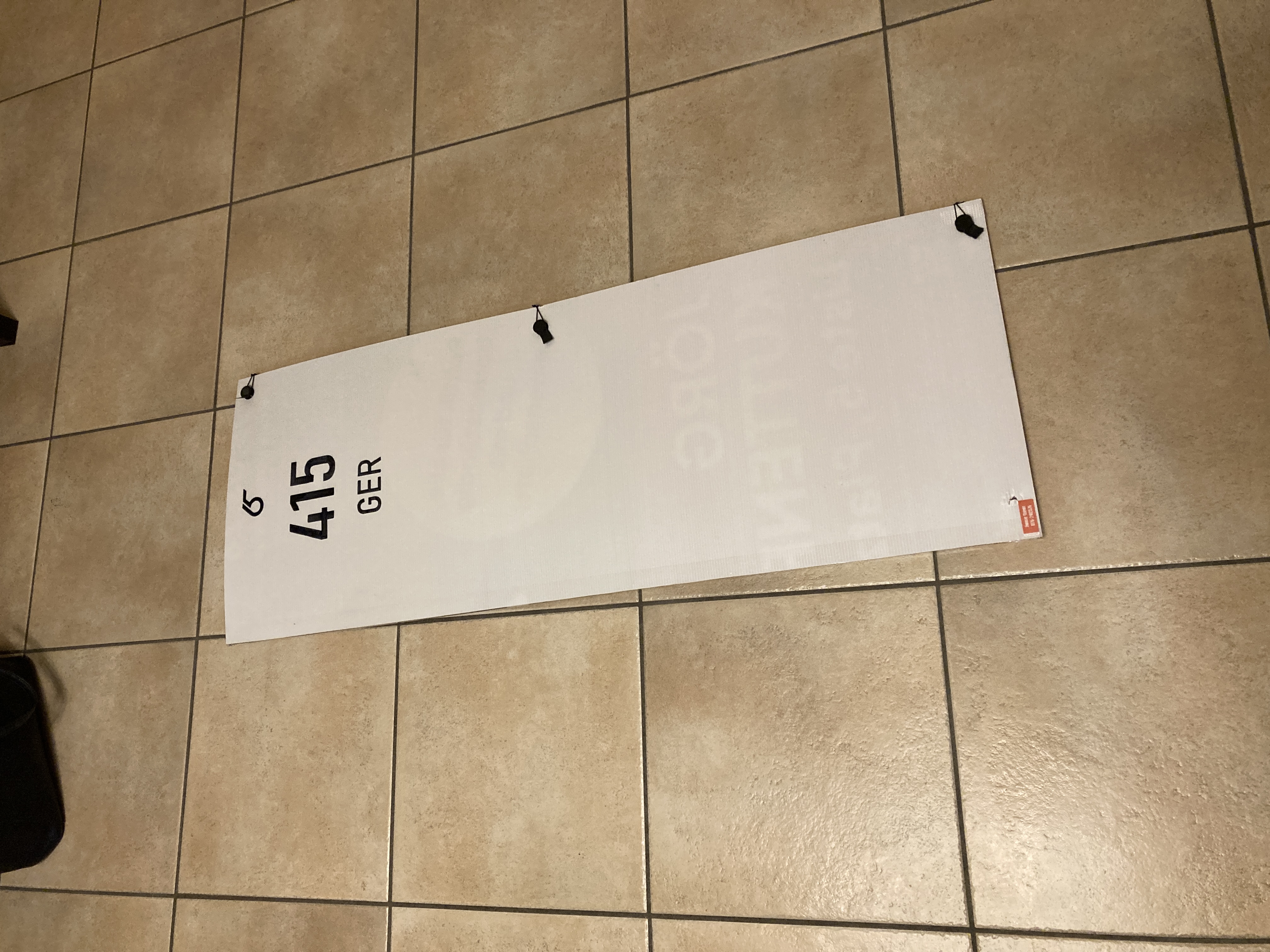

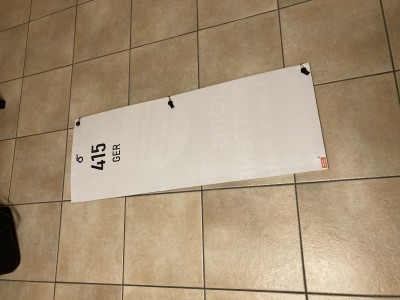

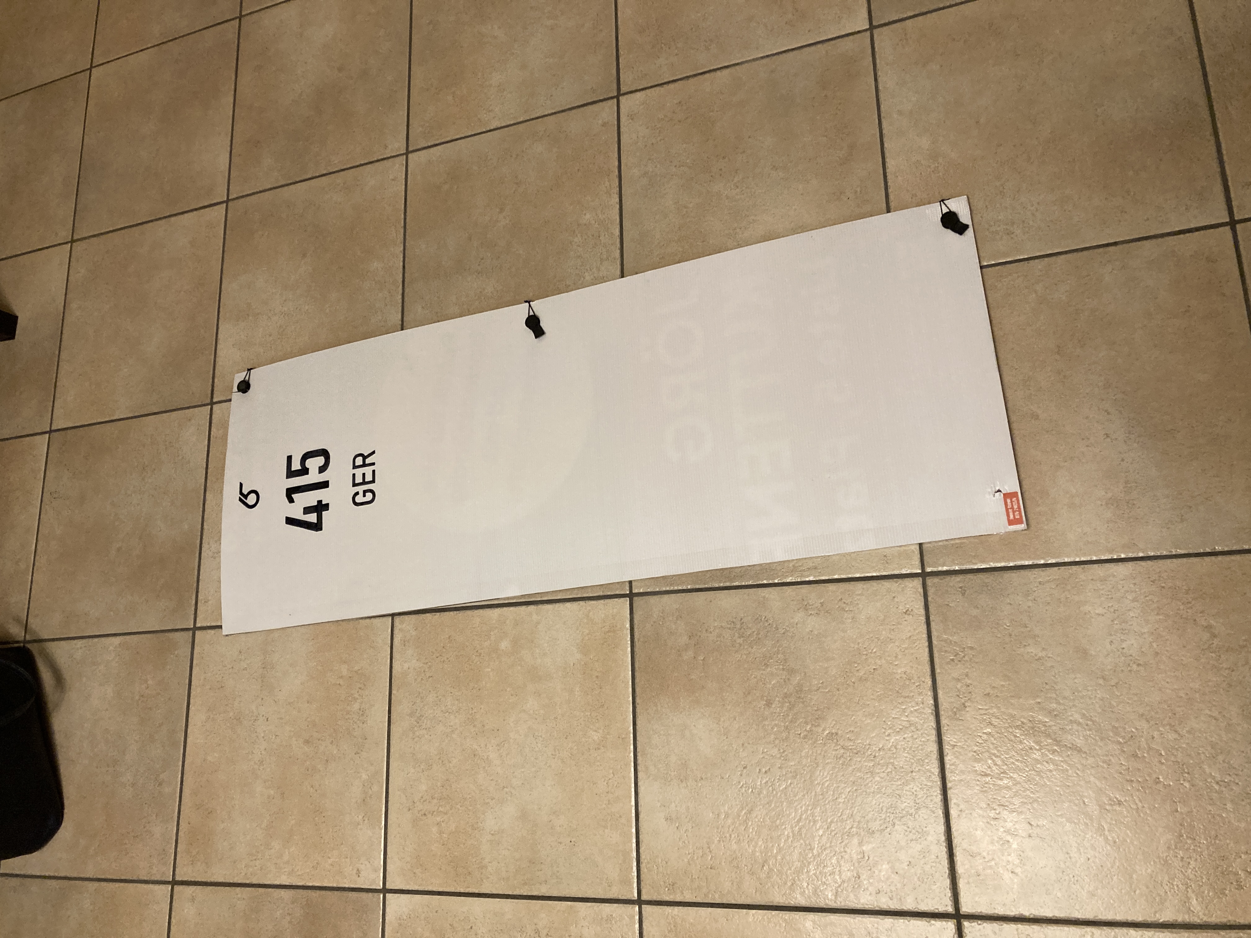

Ich habe mir heute auch eine Tasche im Ingolstadt-Style gebaut.
Homebase: RG65 in Ingolstadt
